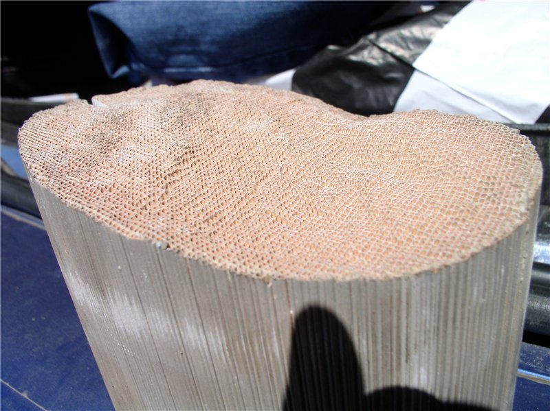

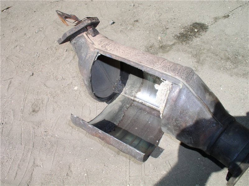

    Вот мой катализатор
    Жалко аж жуть как.
    Пока с пламгазом поезжу, но буду искать замену в виде полноценного катализатора.

    чо он прям реально такой внутри? Это "новый" или старый?

    Он забит весь нах .

    Он не забитый ни разу. Сто проц просматривается на свет.
    Он забит весь нах .
    он отгорел на 30 проц примерно. На фото его задняя часть.
    Это передняя часть.
