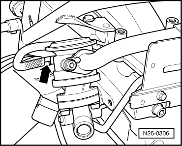

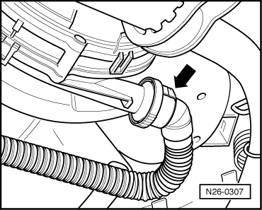

    13.04.2005
    22,541
    Получено: 14
    Цитата Сообщение от Pikaloff
    хочу знать!
    1.
    Отсоединить вакуумный шланг от комбинированного клапана (стрелка) и подключить ручной вакуумный насос.
    2.
    При следующей проверке не использовать сжатый воздух!
    2.1
    Отсоединить напорный шланг (стрелка) от электродвигателя насоса вторичного воздуха и подуть в него. Комбинированный клапан должен быть закрыт.
    2.2
    Задействовать ручной вакуумный насос. Клапан должен открыться.
    Если комбинированный клапан не открывается:
    – Заменить комбинированный клапан
