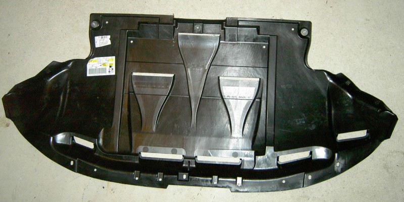

    Довольно на большой скорости вырвался брвзговик моторного отсека и в один момент стерся об асфальт Пришлось до конца вырвать и выкинуть Позвонил на несколько разборок, но его там нет...
    Хотел посмотреть цену в exist, но не нашел его номер... Можт кто знает? №18

    знаем...
    VAG 8D0 863 821 S - защита двигателя пластиковая...
    цена - в районе 100-120 долларов...

    Спасибо! Посмотрел... цена от 107$ Лучше поищу еще бэушку

    я заказал у Комиса эту Защита двигателя : 3B7 825 235 A 28евро - 1шт
    По внешнему виду вроде идентична, ставится на W8. В начале -середине мая думаю попробую поставить.

    На разборке брал за 400рэ.Б/у само собой, но не тресканнутая.Дешевле чем новая, но зато родная немецкая
    А у меня эта защита просто отлетела, когда на рыбалку ехал.На бугор залезал и продер пузом по траве и защиту смесло сразу

    Mr.Monee я когда ставил защиту картера - выбросил нафиг. На наших дорогах и дворах она долго не живет, а железяка уже пару раз спасала! Цена вопроса почти одинаковая. Шериф стоит 2500р - поставить можно и самому.

    в http://www.auto-z.ru/ была отличная пластиковая защита по 2т.р. - кмк даже лучше оргинала
    ИМХО, Шериф лучше не ставить
    к этой пластиковой защите только винты крепления надо прикупить другие, подлиньше - их три вида есть, нужны самые длинные
    т.к. она толще чем оригинальная, сзади все нормально встает, а спереди, где бампер, длины родных не хватает

    Я тоже Шериф поставил. Пластиковая зимой в клочья.

    оригинал устроит за 1000 р ?
    тады читай http://www.passatworld.ru/phpBB2/viewtopic.php?t=26737
    з.ы.ь шериф я тоже ставил, но снял через пару месяцев. вечно отвинчивается и грохочет.

    Lucky3D Устроит! Где и как купить?
    з.ы. На exist 1700 рэ со сроком поставки 6 дней

    Но подожди лучше, пока я ее буду устанавливать. Потому как неизвестно, есть ли там крепеж в комплекте или нет, насколько идеально станет и т.д.

    у меня так по экзисту бъется
    VAG 3B7 825 235 A Защита двигателя пластиковая 09.04.07 10 1 297,63 Р
    вобщем заказывать её лучше у «НАШИХ ДРУЗЕЙ»
    itpb
    конечно там нет крепежа крепеж отдельно продается. смотри етку,номера и т.д.
    собственно если уже стояла такая защита то крепеж имеется
    У меня нет етки Не подскажешь номерочек крепежа? Кстати, Комис говорил, что с родной защитой - крепеж в комплекте.

    itpb
    ну если говорил значит знает..
    я то сам родную не покупал, покупал в прошлом году "реплику" точную копию питерскую 1000р в www.auto-z.ru в наличии..
    раз нет етки пользуй экзист
    вот все номерки
    http://www.elcats.ru/vw/parts.asp?mdl=221&unit=6480B691

    Lucky3D, ты заказывал себе эту защиту?
    У меня есть подозрение, почему разница в цене.
    На родной оригинальной дорогой защите есть шумка поролоновая, а на W8 - без нее. Вот и вся разница.
