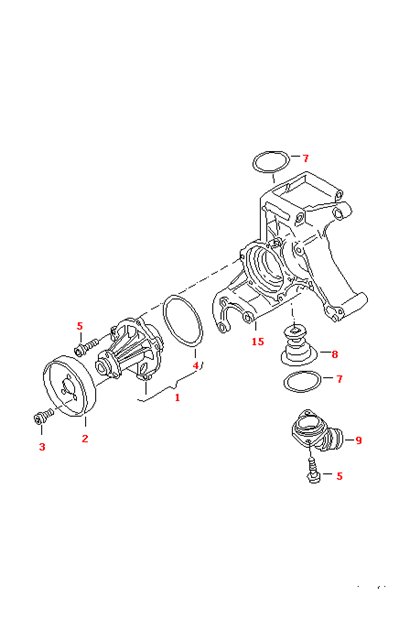

    термостат на
    Цитата Сообщение от AM
    Passat B5 1.9TDI AFN, '99г
    на картинке - номер 8...( VAG 044 121 113 )
