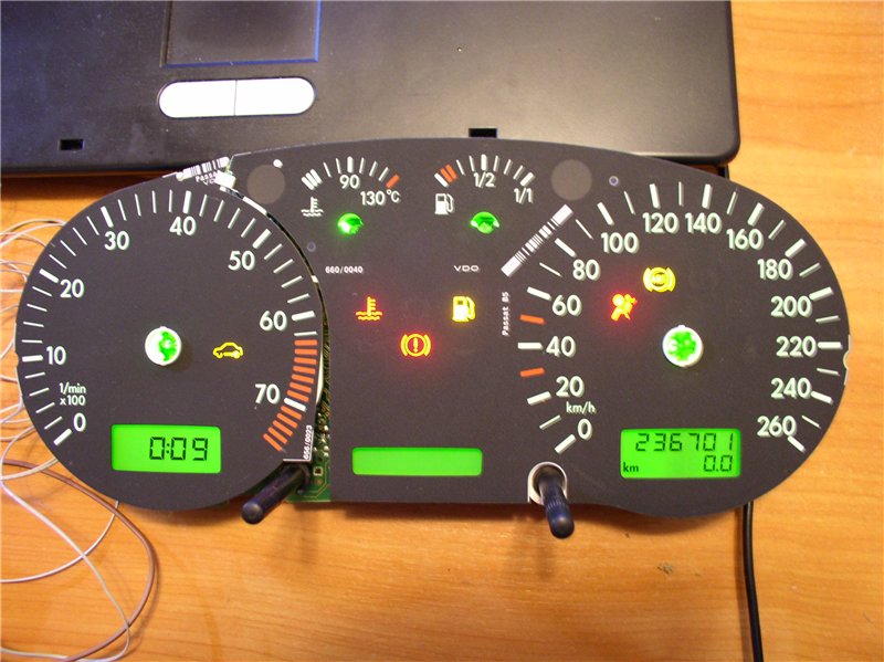

    Всем привет!!!
    Нужно подключить панель на столе, у кого есть инфа (схема, распиновка) поделитесь???
    Хочу замучить матрицу бортовика, а то тепло и начинает тускнеть.
    Спасибо заранее. :-/

    вот я так делал и диагностике даж поддается через ваг ком, прямо на столе

    Распиши какие контакты подключал, будем пробовать аналогично, но чесно говоря, все проблемы в самой матрице, а там не подлезть, все под стеклом. Одна только надежда, что какой то элемент на плате перегревается и из-за этого тускнеет эран.

    Я же тебе выложил выше файл с распиновкой разъёмов.
    Разъем (32-контактный) -T32a-, синий
    1 - Клемма 15, плюс
    9 - Клемма 31, масса
    23 - Клемма 30, плюс
    24 - Клемма 31, масса
    25 - Самодиагностика/K-магистраль
    30 - S-контакт (не обязательно)
