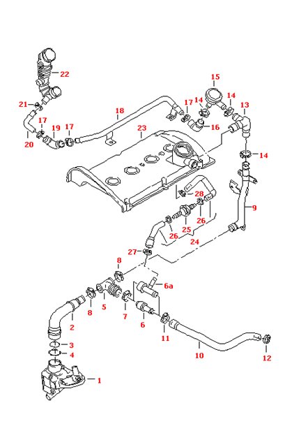

    Получено: 14
    Александр_KZN
    теперь понятно...
    это патрубок вентиляции картерных газов...
    его надо обязательно поменять...
    а заодно и проверить саму вентиляцию...
    и почистить внутри от нагара и масла...
    вот её схема...дырявый патрубок - номер 13..клапан 15 у тебя стоит спереди справа от мотора...
    номер 1 - это держатель масляного фильтра (под впускным коллектором)...22 - это воздуховод ОТ корпуса воздушного фильтра...
    забивается трубка 9, рвется тройник 5...
