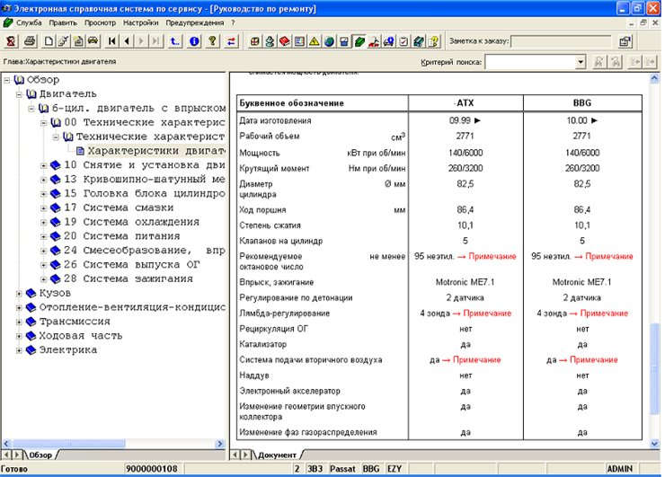

    вот на всякий случай ЗАВОДСКАЯ страница по конкретно твоему мотору...
    (модераторы - сорри...думаю - многим в этой теме будет интересно.. )
    Примечания гласят -
    "В исключительных случаях допускается использование бензина с октановым числом 91, однако при этом снижается мощность двигателя"
