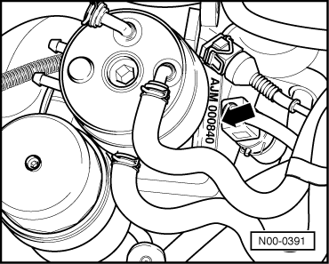

    Помогите кто-нибудь с расположением № двигателя.
    Машинка все та-же, В5 Американец 1,8Т ATW 2000г. Найти не могу, может что снимать надо?

    номер двигателя на этом движке с правой стороны примерно в центре выбит на подложке..короче даже не знаю как обьяснить - знаю что гаец у которого ставил на учет (и снимал с него соответственно) не мог углядеть его минут 40 (были запачканы 2 последних цифры) - просто так не увидишь
    показал мне - сквозь маленькую щелку смог увидеть только начало - ATW5...... запара вобщем

    Тебе нужно сначала снять кожух пласмассовый с двигателя...Так вот как снимешь,с правой стороны где то посередине движка(если вдоль него смотреть) в отверстие между патрубков смотри..там неглубоко должен быть выступ,на нем заветная цифра...Тока фонарик по любому нужен будет...
    68
    Получено: 8,436
    Без впускного коллектора номер выглядит примерно так
    [pic]3015[/pic]
    Над сапуном системы вентиляции картера.
    Искать надо между 2 и 3 трубами коллектора.

    Номер двигателя (буквенное обозначение двигателя и порядковый номер) находятся на стыке двигатель/коробка передач.
