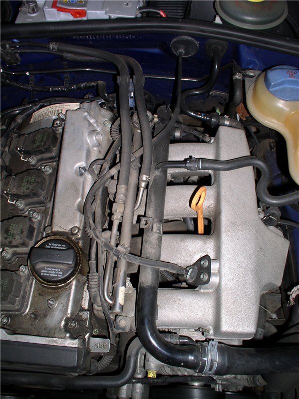

    блин, а у меня - над! тросик потёр шумоизоляцию, а вот если спрятать под крышку - так крышка ребром потрёт его. фотку бы, как оно должно быть. если можно, конечно.

    Anatoly
    потерпи до завтра. Сделаю фото и покажу.

    мне бы фотографию, если можно...

    Anatoly
    Фотографию чего?

    Блина, из головы вылетело.
    Завтра будет ремонт, будет фотик со свежим аккумом, все запротоколирую.

    Anatoly
    Вот и фото
