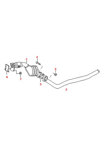

    катализатор открутить не смог не понимаю как открутить стык находящийся над "полуосью" Не понимаю как туда добраться - там две гайки

    - как открутить катализатор?

    to 1967s
    да именно как на картинке
    но там я даже не представляю как подобраться?!

    Может все же кто подскажет как разобрать катализатор
    в плане каким образом и в какой последовательности открутить
    1) от турбины открутить не очень трудно
    2) не понятно как откручивать с другой стороны (не могу достать)
    неужели полуось снимать - имхо бред
