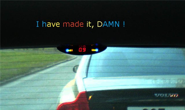

    Вчера данный продукт был приобретен на встрече у Жеки (спасибо !). Сегодня установлен. Можно сказать, что справиться с этим делом может любой при наличии желания, инструментов и хорошей погоды. Все части подключил, сейчас перекур и попробую включить. Пока фото (варианты установки):
    сами датчики
    блок
    мониторчик
    Все аккуратно вписалось в интерьер.

    Теперь последнее фото, все проверил, все работает, ура
