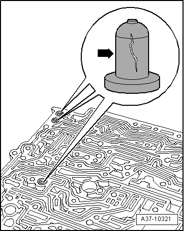

    в гидроблоке есть резиновые демпферы
    при их повреждениях и последующей езде - повреждаются элементы АКП (в частности обгонные муфты... )
    ATF соответственно "горелая" и грязная...
    а ошибок не будет...уровень будет нормальный и как раз БЕЗ нагрузки коробка может работать вполне исправно..
    а под нагрузкой - проявляется симптом "затянутого переключения"...
    ремонт - разбор, чистка, проверка АКП подетально и замена гидроблока (ну наверное, можно отдельно заменить демпферы...не знаю...)
    вот - как вариант...

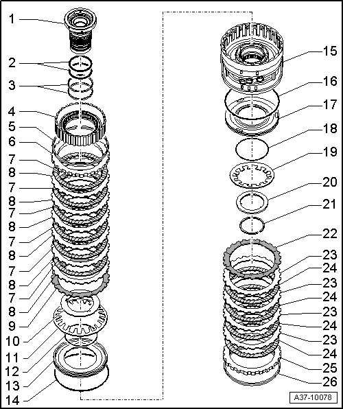

    вот она - обгонная муфта G (номер 15..направлена вниз...сверху - фрикцион D..)
    в принципе - поздние или отсутствие переключения - это ж или клапана , но тогда ошибки будут,
    или проблемы с давлением + износом/поломкой обгонных муфт...тогда и ошибок может не быть...

    1. При неисправной "механике", ошибок может и не быть.
    2. Резиновые заглушки в гидроблоке можно сменить, обычно они идут в ремкомплекте для АКПП. При этом, старые заглушки остаются. Поэтому, в профильных сервисах такого добра хватает. Коробку при этом, разбирать не нужно, только гидроблок.
    3.Но, при этом следует иметь в виду, что если АКПП была перегрета, то при разборке гидроблока могут потребовать замены прокладки, которые накладываются с двух сторон на сепараторную пластину гидроблока (часто они пересыхают и ломаются). И порой, купить именно нужные (их бывает несколько вариантов) прокладки, бывает проблематично.
