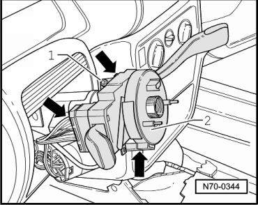

    Возникла проблема с которой бьюсь уже 3 недели. По порядку:полетела контактная группа замка зажигания, купил новую приехал в сервис поменяли(заводится с полтыка), НО после чего загорелась лампа ABS,ESP и вослицательный знак! Подключили к компьютеру выдает ошибку G85, после чего выставили все углы, но ошибку стереть не удается! Помогите всем чем можно!

    во-первых - дай номер ошибки...
    во-вторых G85 - это датчик угла поворота рулевого колеса...
    вероятно при замене контактной группы тебе там накосячили с проводкой...или банально испортили сам датчик...
    (цена нового - в районе 11-12.000 рублей...)
    на картинке - под номером 2 - возвратное кольцо...в нем и установлен датчик...

    ТОлько нах его (G85) трогать при замене КГ - непонятно, для этого даже руль снимать не надо.
    Если руль не снимали - то проверь все разъемы на подрулевом кольце-датчике.
    Если руль снимали - то скорее всего п-ц датчику, накосячили, хотя и в этом случае убедись, что все разъемы подключены.
    Если что, этот девайс есть в наличии, 5000 рэ б/у оригинал, ессно, исправный.

    ipserj В тему написал ,они (датчики) разные бывают
    [-X И согласуются по разному Если при снятии не выставили в среднее положение ,то скорее всего обрыв ленты т.е. Viktor M
    прав,в чем он не прав ,так это в том , что его снимать не надо ,если делать все аккуратно то крепежный винт контактной группы не сняв замок открутить корректно не удасться.

    Такая же ерунда. Лечится заменой датчика. В Минске новый 200 евро, б/у нашел за 100$. Меняется за 5 минут.

    выдает две ошибки: 00778 и 01044,
    датчик регулируется но не могут прописать новые настройки

    Во-вторых, поставь в подпись данные по машине (год, код мотора, тип трансмиссии и проч).
    В-третьих. Прописать нулевое положение датчика можно только в случае, если блок ABS правильно закодирован. А у тебя тут образовался какой-то косяк - ошибка 1044 (неправильная кодировка блока) об этом говорит.
    А чтобы проверить правильность кодировки и что делать, если требуется ее подправить, надо знать данные из пункта "во-вторых".

    проверь угол установки датчика vagом, при прямонаправленных колесах и прямом положении руля, показатель угла должен быть около 0 градусов, если нет, то поверни возвратное кольцо до 0
