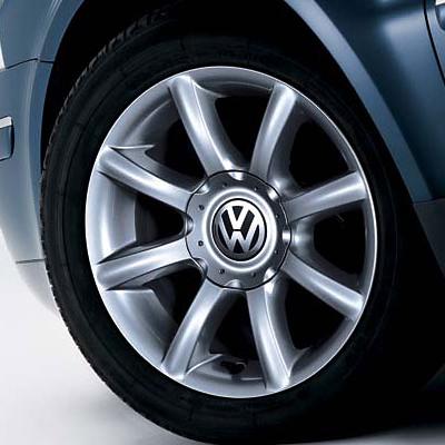

    Цитата Сообщение от Passat46 Посмотреть сообщение
    шины 195/65-15,также станут,это заводской размер.
    кстати, про заводской размер, на j7
    у меня вот такие родные - Michigan 7x15 ET37
    но что-то запара с размером 195/
    так то нормально смотрятся, но при установке шиномонтажники плюются.))
    узкие при накачивании компрессором.
    надо перед установкой, чем-то распирать внутренний диаметр, что бы на обод плотно было. иначе не накачаешь.
    это у меня так или частая практика?
    шины Bridgestone Blizzak VRX 195/65-15
    может это беда именно бриджиков? слишком узкий внутренний круг?

    Ну на 6.5J 195 идеально, 7J слегка широковато,но не критично.Шиномонтажники пусть тренируются. Представляю что с ними будет если им выдать низкопроильный бронированный ранфлэт,вот тогда все придирки будтут по делу

    У меня на зиме Веллингтоны с такой же шириной 7J. Резина - 195/65 Гиславед NF100.
    Встала нормально, без проблем. Но идеальней 205/60 будет.
    Не знаю, может они разные были, но у меня точно такие же диски. Только j6, а не j7. И 195 ставится идеально. Бридж тоже были, не помню какие
    Так что если у тебя реально j7, то ставить надо 205 или даже 215
    у меня лето стоит 205/60-15
    встают как вкопанные.
    уже думал об этом.
    может летом выставлю на авито.)) потом поменяю на 205-е
    так-то прошли всего тыщ 2.5-3 зимой мало катаю.
    почти новые!
    Прикинь я косяк упорол! Только что с сомнениями пошел смотреть свои диски, они лежат на складе на работе. Все-таки у меня тоже j7! Но всю жизнь ставил 195-65-15. А когда купил машину, там даже стояли 185. И все время пропускали по борту
    Так что у тебя по ходу проблемы с шиномонтажниками. Ни разу мне никто не жаловался на диски
    Оставлю их себе на зимние шины наверно, а на лето куплю 16R
