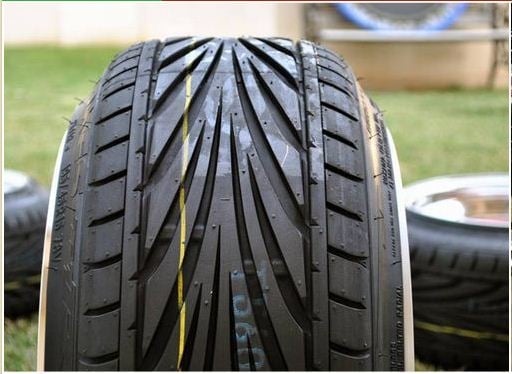

    Цитата Сообщение от Passat46 Посмотреть сообщение
    Под 7" диски 195ширина будет узка однозначно,можно и ни в какие таблицы не смотреть,резина сидит домиком.
    по -5 мм с каждой стороны это домик?
    ни чего там не узко, всё в пределах нормы.
    ну, не спорю, 205 у меня летняя, смотрится лучше.
    а если кто любит бордюры шлифовать, то при чём тут резина?!
    а домик это вот

    Это перебор ужекак сейчас модно говорить,стЭнс мать егоНа фото выше не домик,а борщ вместо мозгов в макушке обладателя данного колеса
    Хотя при посадке,до кромки диска,смотреться это будет нормально,но полноценно ездить на этом не получится.
