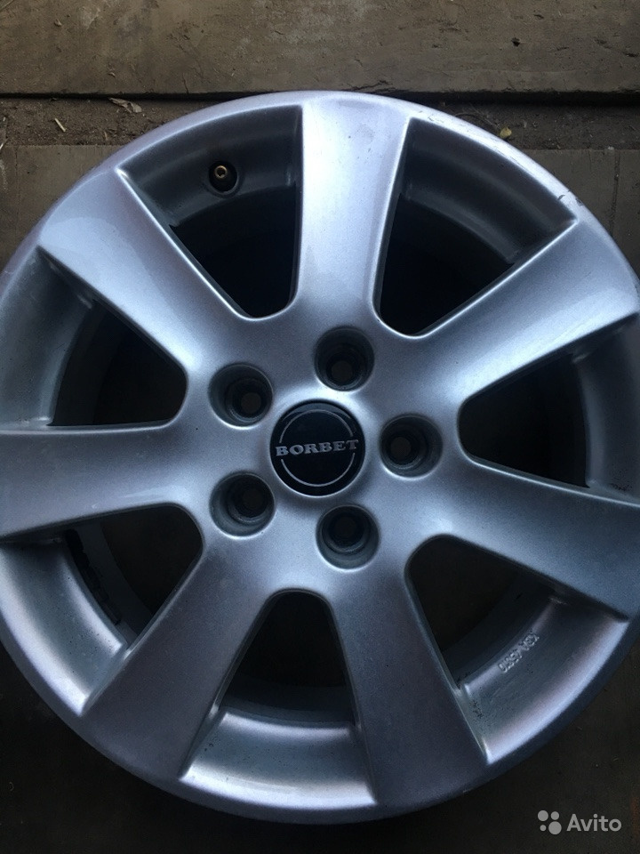

    Всем добрый день! Нужен ответ быстрый и грамотный, а ещё лучше профессиональный. Б5+, вылет диска 37, но есть вариант купить 46 с шириной 6,5 под зимнюю резину. Резина 205х55х16. Как сильно это отразится на подшипнике ступичном и будет ли тереть где-то внутри? Желаемые диски с Пассата Б7.
    https://www.avito.ru/moskva/zapchast...udi_1103879041
    Нашёл ещё диски, но ширина 7,5. Для зимы не широковато будет при норме 7?
    Зато вылет 37. Но отверстие 66, но это ерунда - можно и без колец вставить.
    Всем спасибо за ответы!))) Покупаю вот это: https://www.avito.ru/moskva/zapchast...r16_1350927008
    VW-Passat B5+; 1,8Т; 2003г.в., AWТ, HIGHL AG5
    Все что выбрал, все встанет без проблем и трений. Ет 46 будут глубоко в арках-не алле.
    Остальное гуд. Я б поставил себе.

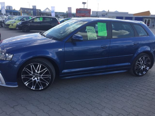

    Вчера видел тачку на продаже. Вот Диски бомба
    Vorsprung durch Technik
    В клуб "17 и ниже"--
    AWM 2003, WVWPD63B63P196136, серая кожа, BEX+даунпайп 63, aftercooler BMW, катушки R8, Kalex, front brake brembo S6 320 mm., winter 205/40/17; H&R -60. EEN+AWX. Оживляющий Гараж-мое всеоо!
    Не ругайся.
