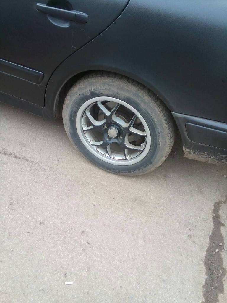

    С мерса диски предложили 16 тые,резина Мишлен лето 205 60 16, вылет говорит 45 ,хотят 8000 р за комплект , собственно вопрос нужны ли будут центрирующие кольца ,и вообще стоит ли брать от мерса , с какими проблемами я могу столкнуться?

    И кольца нужны будут, и отверстия под болты рассверлить, т.к. на мерседес болты 12-е, у нас 14-е

    все нормально там с болтами. можно и без колец, тм тогда момент затяжки по другому чуть надо делать, а так по уму тогда надо.

    Болты вошли как родные ,в руль не бьет вибрации нет , каким образом делать момент затяжки ?

    От руки до упора, без усилия и усилителя.
