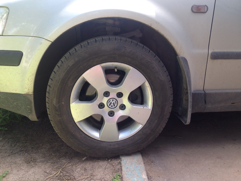

    Всем привет! Диски с вылетом ET50 за кулак цеплять не будут? В смысле, резина, одетая на такие диски[emoji33]

    Так выглядят диски et50 Ronal Helios на резине Dunlop SP Touring 205*60*R15! Ничего ушлепошного в этом вылете не увидел!!!!
    Отправлено с моего iPhone используя Tapatalk
    Рассея, Тула, Passat B5 1,6 ANA 2000

    [QUOTE=BigAlex71;5547895] Так выглядят диски et50 Ronal Helios на резине Dunlop SP Touring 205*60*R15! Ничего ушлепошного в этом вылете не увидел!!!!
    [QUOTE]
    Мягко сказать: не тот профиль фото.
