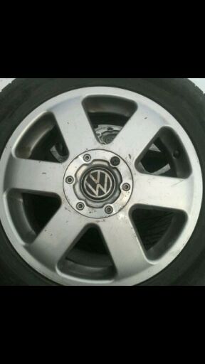

    Не пинайте, если в ту тему запостил. Подскажите что за диски?
    Известно, что только 16.

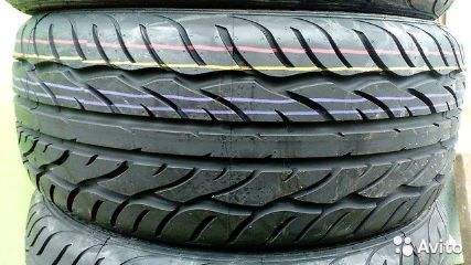

    Коллеги, всем доброго!
    Ктонибудь сталкивался с резиной Sportiva super z+ 98W??? Или отзывы из первых уст слышал?
    Про то что завод принадлежит Continental'ю знаю, отзывы по самой резине в инете очень положительные, но... Нигде не встретил упоминаний про ее износостойкость. Собственно этот момент и интересует...
