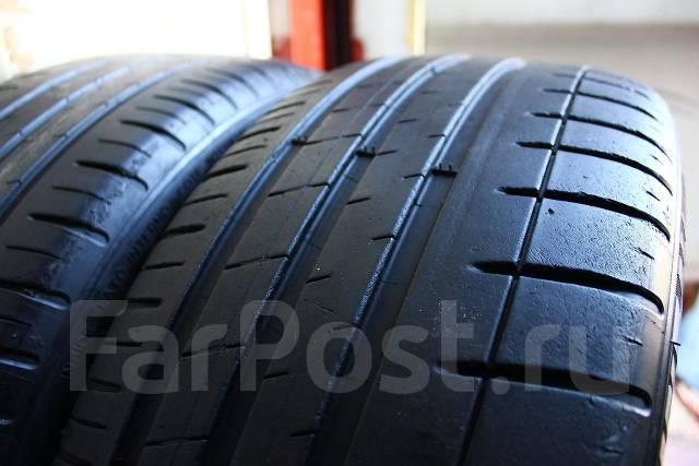

    Doxtur, у боковины изначально глубина профиля меньше в принципе не так уж и заметен износ по фоткам. имхо был бы развал кривой сожрало бы с одной стороны. тут скорее всего постоянная езда с недокачанными колесами. пятно контакта больше, вот и результат. на перекачанных шинах жрет середину
    Износ всёже больше на внутреннюю часть переднего колеса, это заметно.

    как вариант при сходразвале не дотянули контогайки. сделай еще раз схождение на том же сервисе. тупо замер, без регулировки и в случае выхода за пределы толлерантности можно попытаться предьявить сервису. хотя 15 к намотано, вечную же гарантию на схождение не дают. 100 км проехал по плохой дороге и может все сбиться. + ко всему сальники рычагов устают, трескаются и дают погрешности, что сказывается на всем схождении.
    и еще одно: справка о схождении, та которая типа с двумя графиками" до и после" - это чисто фикция. схождение замеряли и сохранили (вот тебе и наша "до" часть), потом накрутили че бы все было в зеленом цвете и болеемение по середине, опять сохранили (это наша "после" часть), и только после этого начали рукожопо затягивать контрогайки не обращая внимания собъется ли схождение, ведь бумажка уже сохранена и расспечатана.

    Да в том-то и дело что нет....
    Хотя есть один бредовый, неверный угол установки рычагов... но бредовый вариант.
    Буду разбираться. А вообще износить так за сезон передние шины как-то через чур я считаю, учитывая что особо я не гоняю, точнее не газую со светофора, так как АКПП и проехал всего-то на этой резине 10000-15000км.

    leks33, пробег?
    У тебя внешка стерлась.

    leks33, пробег?
    Пробег не знаю. Покупал уже не новую.
    И по отзывам резина у многих быстро стирается.
