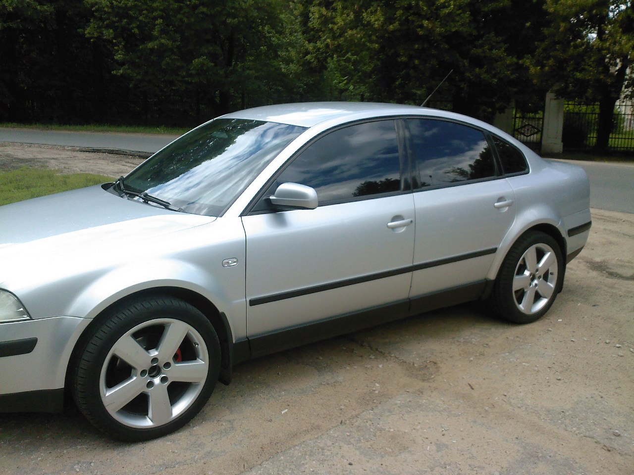

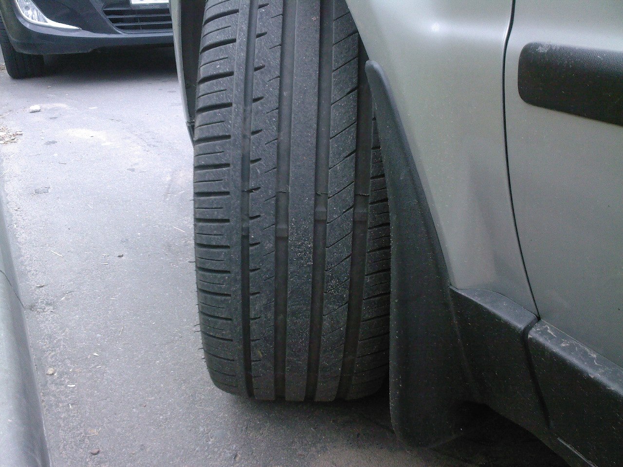

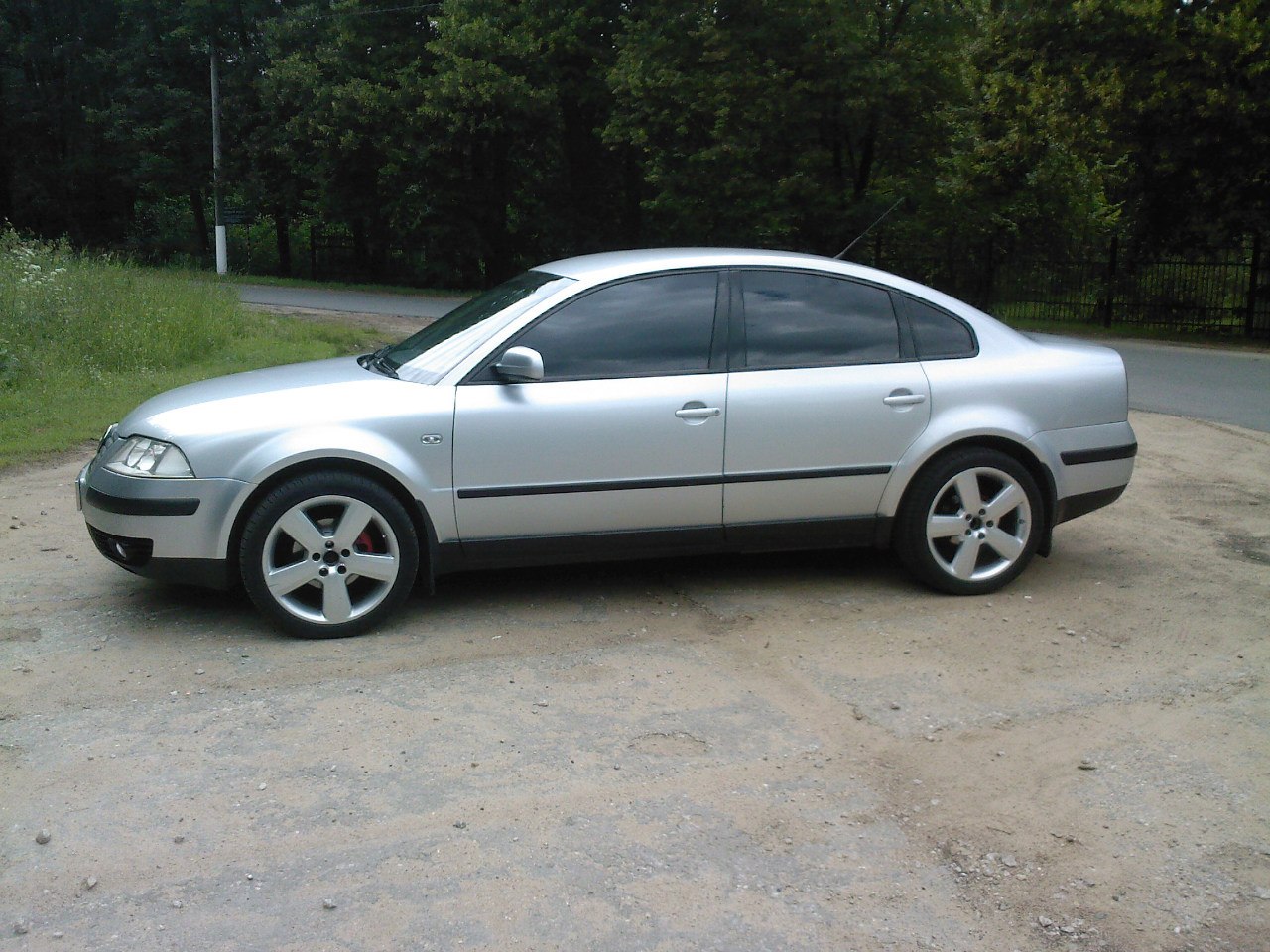

    Нука покажи
    Саш у меня так что бы резину видно нет ракурса наверно...
    Ну вот с телепона...
    Да, и где ты заметил штатный размер на б5 18 225/40 ???
    Я буду менять, потому что вылет 20 еще и ширина 235... Но пока не хочу...
    Не увёртывай) Всё таки он не столько финансовый, сколько БОЯЗНО
    прекрасно тебя понимаю
    Да боязно согласен... зимой на 18, 17 пока не готов наверно...
