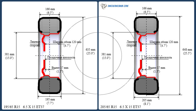

Здрасти!Нихрена не пойму про вылет! Чем меньше ЕТ,тем больше торчит оно наружу с арки?ЕТ 37 - колея шире, чем у ЕТ 45 или нааборот? Подскажите пожалуйста, R-Zone DRT 016 R15x6.5" 5x112мм DIA 73.1мм ET 35мм встанут мне, тереть негде не будет с резиной 205/65? А то я вообще запутался.![]()
| Получено: 300 Отправлено: 45 |
Должны. На рестайл 100% встанут, на дорестайл тоже должны. Только колечки надо будет 73.1/57.1

всё в масть, только вылет хорошо бы ЕТ37, с ЕТ45 колёса немного внутрь будут посажены.
