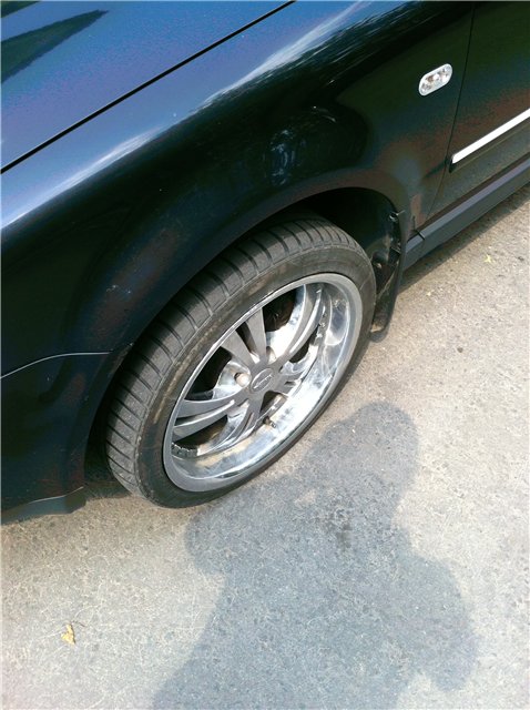

    Артемио привет! нужно чтобы не ниже 2.4 было, иначе наши дороги убьют твою резину, я на 45 профиле так качаю иначе можно пробить) проверено на собственном опыте, пробовал 2.6 качать тоже нормально, только немного пожестче будет!
    есть халявная резина 205/70r15 каковы последствия использования на дисках с 38 вылетом, машина в подписи.
    Цитата Сообщение от Takmimohodom Посмотреть сообщение
    т.е. как, я, понял, опыта такого нет?
    нормально все будет! ставь и катайся у меня вообще сзади ЕТ 27,а спереди ЕТ 34 стоит, что еще больше выходит наружу причем на R17 225/45
    убил напрочь
    Ты тока на диски что ли смотришь? вопрос вообще об резине идет
