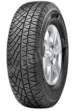

    Mih@tlt, слушай, подскажи пожалуйста, че делать. Я хочу купить на тур всесезонку. Есть тойо оупен кантри АТ. Можно ее использовать круглогодично? Есть какой-то реальный опыт? Читаю всякие пендостанские сайты, кто что пишет. Кто - супер в снегу, на льду, кто-то пишет, в горку влезть не может?

    TimB, Тимур, я лично не воспринимаю никакую всесезонку как шину, на которой можно будет полноценно ездить зимой. Как такового, личного, опыта не имею с ними. У нас климат такой, что они трупы зимой, по этому нам их вообще не завозят, по этому и отзывов нету. Если уж ты хочешь ее и все, то могу посоветовать - при выборе шины смотри надпись М+S и смотри протектор: желательно что бы был немного грубоватый и были ламели. Не будет ламелий, не будет и сцепления зимой. Единственная шина, которая, по моему мнению, лучше всего подходит для всесезонки - это Michelin latitude cross. Не потому что это там мишлен, а просто она более грамотно сделана, чем остальные, которые попадались ко мне в руки.
    Вот такая она
    А эту мы вообще не позиционируем как всесезонку. В пиринципе эта шина тоже ниче, но мне кажется, что для зимы ламелизация слабовата. Хотя, если ее только по городу катать, то может быть и достаточно будет.
