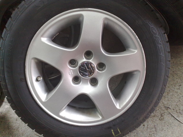

семен голубенец, круглое к круглому всегда прикрутится, но суть в том, что оригинальные диски (железные и легкосплавные) прикручиваются болтами с полукруглой головкой, а в обычном литом диске отверстия сделаны под болт с конусной головкой. в остальном разницы действительно нет, резьба такая же![]()
| Получено: 300 Отправлено: 45 |
Ну я и не говорю, что она есть. Я знаю про оригинал, вот и говорю, что без разницы.
А за неоригинал не говорю, т.к не знаю.
Знаю только, что у болтов оригаинальных прижимная поверхность, если так можно выразиться, полукруглая, а у неоригирала может быть просто конус... Вроде как...
а, ну вот и подтверждение...
Хохма чтоли? Там же болты вперекосяк пойдут![]()

[quote="Черепаха;3071997"]семен голубенец, круглое к круглому всегда прикрутится, но суть в том, что оригинальные диски (железные и легкосплавные) прикручиваются болтами с полукруглой головкой, а в обычном литом диске отверстия сделаны под болт с конусной головкой. в остальном разницы действительно нет, резьба такая же[/quotе Вот этого я и ждал. Спасибо за нужную инфу но болты у меня вроде обычные конусные.
Я противник такого жесткого колхоза. Предлагали не раз на зубилу мне продать диски 4 на 100, посылал не глядя.
Да есть, например только наоборот парни прикрутили к ауди 44 кузов диски косей к1 17 дюймов, сверловка двойная 4*98 и 4*108.
| Получено: 15 Отправлено: 47 |
так а нее не 4/108?
у бочки 80 - 4/108
а еще ставят опелевские 4/100 на ваг 4/100...там центральное меньше на 0,5мм
...правда снимать скорей всего с кувалдой надо будет
Y61, golf III ...если я туплю...извиняйте...я не со зла

Посмотрел сегодня болты на дисках, вроде как обычные конусные. Есть ли у кого нибудь фото ваговских болтов или ссылка? Диски похожие на модель рондо, с боков надпись KBA и цифры какие то, а внутри кольца установочные светлые из прочного пластика. Это точно оригинал?
