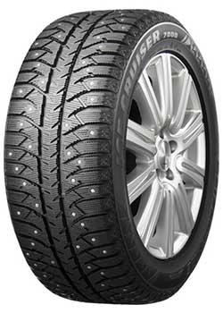

всем приветы!
ребята где можно купить диски и шины на б5 в районе СВАО лучше область
может кто где брал адреса магазины скажите пожалуйста.
Спасибо
и ещё скажите как такой выбор?
зима -
Bridgestone Ice Cruiser 7000
лето -
Шина Bridgestone Turanza ER300 195/65 R15 91V

Получено: 57 Отправлено: 44 |
на любителя))) Бриджи шины не плохие, но шумные, жесткие и быстро стираются (по сравнению с Европейскими производителями).

у моего знакомого такой бридж стоит, у меня мишлен HP которая, ставили в одно время. Пробег примерно одинаковый, только я ношусь как угарелый, а он спокойно ездит. Он докатывает на ней последний сезон, у меня чуть больше половины протектора осталось. Короче есть с чем сравнить![]()

Если шина хоршо рулится и у неё хватает достоинств в поведении на дороге при относительно небольшой стоимости (за 205/60R15 2900р), то это неплохой выбор.
Чтобы сравнить износ надо учесть оч. много факторов. Про то что мишлен выходит дольше, я впринципе не сомневаюсь, главное не растерять свои свойства со временем.
