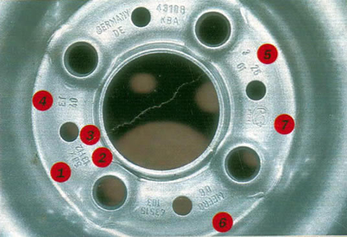

На передней стороне, там где болтами она прикручивается. Там вылет, дата и ширина выбиты.Сообщение от SpitfireW12
а где на штамповке дата выпуска? (дробь написана месяц, год?)

я прально смотрю?Сообщение от SpitfireW12

ТАБЛИЦА ДОПУСТИМЫХ ПАРАМЕТРОВ ДИСКОВ http://www.rosa.japancar.ru/?code=info
МАРКИРОВКА НА ШИНАХ И ИХ ЗНАЧЕНИЕ http://www.liveinternet.ru/users/drakonn/post76686865/ Чтото можно почерпнуть, но лично я не со всем что написано, согласен.
Добавлено спустя 2 минуты 11 секунд:
SpitfireW12
Неделя/год
Сори незаметил, ты про диски.

подправилСообщение от SpitfireW12
OnFair
спасибо, буду знать, но я про диски спрашивал
Добавлено спустя 6 минут 24 секунды:
1 — посадочная ширина диска в дюймах (5J) ; 2 — посадочный диаметр диска в дюймах (13); 3 — тип кольцевых выступов (<хампов>); 4 — величина вылета (ET); 5 — дата выпуска; 6 — обозначение фирмы-производителя; 7 — сертификат соответствия.
http://www.zp-avto.ru/articles/a356/
