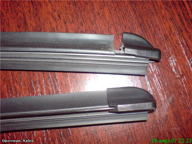

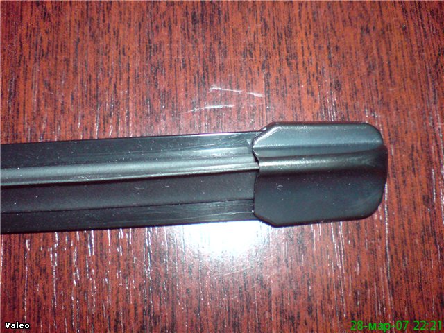

    При покупке авто у меня стояли еще заводские оригинальные щетки
    Которые сразу же были поменяны на безкаркасные фирмы Valio
    Ими я был очень доволен, но через месяцев 7, пришлось поменять на такие же.
    И вот тут, примерно через месяц, водительская щетка перестала нормально чистить(скорее всего просто брак)

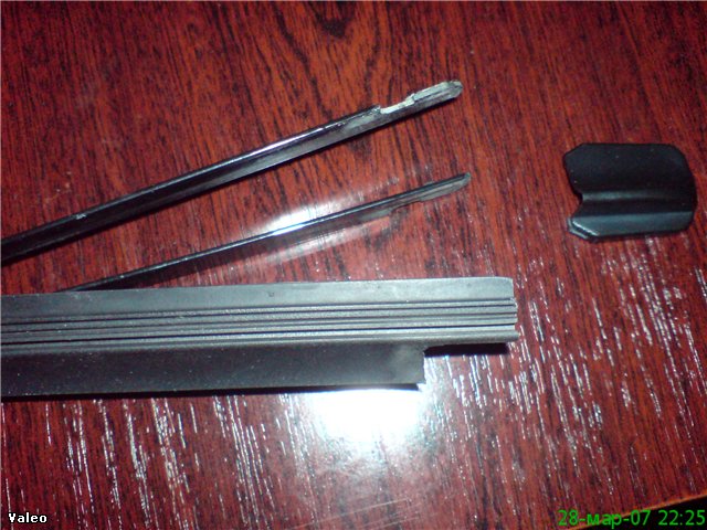

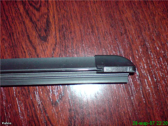

    Но наткнулся на интересную статью http://forums.vwvortex.com/zerothread?id=2947022
    И попытался разобрать(чтобы поменять резинку, благо они без проблем продаются и не дорого) щетки(Valeo), а не тут то было
    Так как резинка и спойлер на этих щетках одно целое, соответственно поменять проблематично(не нашел таких резинок в продаже)
    вот(край щетки)
    а вот после разборки щетки

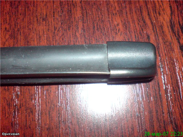

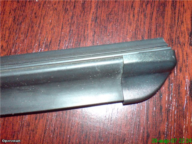

    Но вспомнил, что старые ориг щетки не выбрасывал, вот с ними этот фокус провернуть запросто

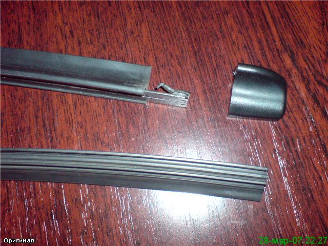

    Оригинальная(край щетки)
    А вот после разборки щетки, нужная резинка(которую без проблем можно купить в магазине) легко вынимается
    Вот оригинал и Valeo вместе (у оригинала заглушка на конце щетки почти вытащена)
    А так щетками был даволен (особенно первым комплектом) и на высокой скорости и зимой, когда ездил за город (у друзей все щетки обмерзли и переставали чистить, у меня при этом было все ОК! ) Так что выбирать тебе
    з.ы. Фоткал телефоном, так что звиняйте

    Allman
    у меня стоит оригинал
    Тоже обратил внимание, что резинки можно менять!
