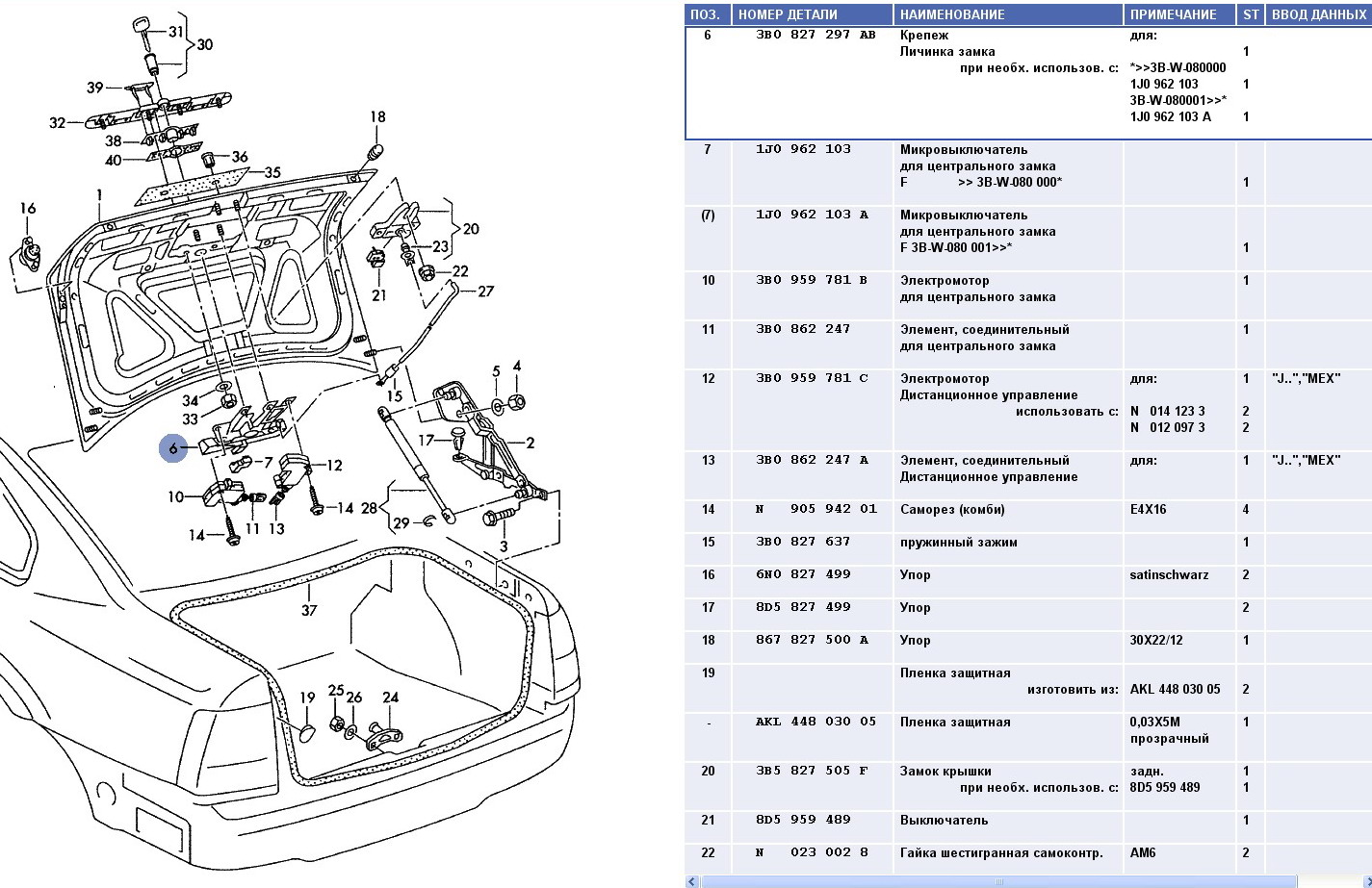

    Был на выходных на даче. Когда брал пассата и ставил номер запомнил что саморезы крепления рамки все ржавые значит под замену их. Вот на даче и решил позаниматься. После обработки их из всяких баллончиков чтоб ржавчина слезла чтоб лучше выкручиваться стали. Решил выкрутить А вот фиг! Лихо дело начало, а они не пошли. Тогда достал шуруповерт уперся по лучше чтоб шлицы не сорвать и вот вроде пошли ура... ОПС!!! Радость была преждевременной пошла только шляпка ( она и отвалилась. Попробовал второй тоже самое. Естественно и рамка снялась. Почитстил все наклейку убрал. Красота... а как ставить обратно. Подумал снять крепления те что в двери. Чтобы можно было на время поставить на левые, а потом заменить на оригинальные. Разобрал дверь, внутри эти крепления заканчиваются головкой под 9-ю накидную. Попробовал выкрутить проворачивается. Во засада. Так и уехал с задним номером в багажнике. Что теперь делать ума не приложу. Крепления эти нашел, но как их заменить ?!

    Всем спасибо за участие! Сейчас расскажу эпилог этой истории
    Открыл вчера Эльзу... посмотрел на сейдевайс по научному С утречка пошел высверлил все спокойно. Потом заскочил в Ф-Пулково. Где меня уже дожидались зарезервированный крепеж в дверь и наклейка под номер. Кстати крепеж в двери высверливается. А новый ставиться при помощи специального пистолета, который его просто развальцовывает. крепеж с наклейкой обошелся мне в ~250р. и плюс мне бесплатно его этим самым пистолетом вставили. Ура я опять с номером

    Чтобы номером крышку багажника не протереть!!!
    поз. 35
