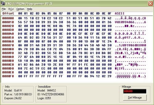

    Прграмма работает толко через COM порт и с приборками имеющими чатырехзначный логин.
    1.Запустить VAG EEprom programmer 1[1].3,соответственно КЛ адаптер подключен и зажигание включено.
    2.В строке Mileage ввести свой пробег или любой желаемый.
    3.Кликнуть ECU и в открывшейся вкладке read.
    4.Программа прочитает ЕПРОМ приборки и выдаст требуемое в левом нижнем углу окна.
    5.После всех манипуляций обнулится суточный пробег и часы.

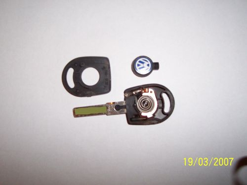

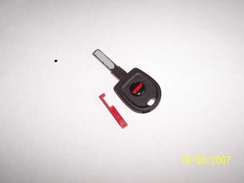

    Мой родной ключ
    Дубликат

    Лично я пользовался DOS-версией программы для определения логина. Пробег и часы не сбрасывались. Да и с чего им сбрасываться, если идет чтение памяти? Не понятно.

    Я незнаю почему сбрасывается,но что есть,то есть.

    мне выпиливали в южном порту, у меня был чип, поменял только само жало (оно тоже "разбирается") ,
    если актуально - пиши в личку, расскажу все подробней.

    Про это незнаю.Чип от Шкоды был одн в один как у меня,но неподошол.Второй чип вытащили из ключа как у меня,он прописался.
