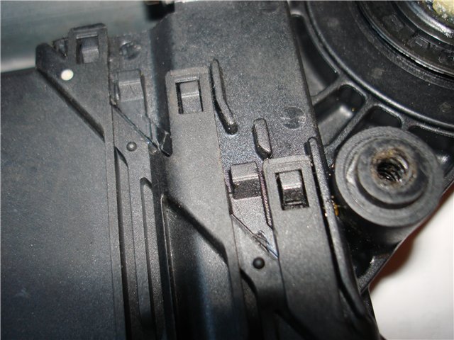

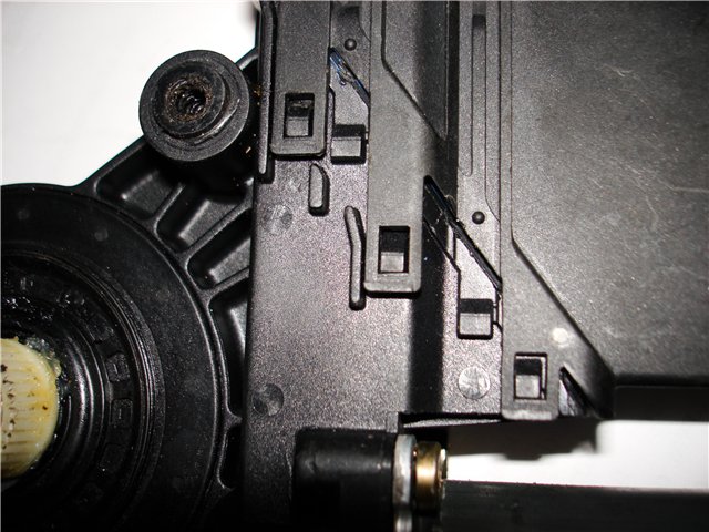

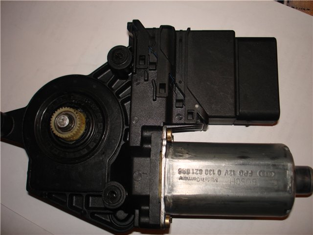

					 Блок дверного модуля, разборка
				Как "отстегнуть" электронный блок от модуля дверного стеклоподъёмника. Имеются 3 защелки с каждой стороны, которые надо отжать одновременно. Пробовал-даже не страгивается
Кто-нибудь проделывал такую операцию?

				Проделывал. Ты всё правильно понял, осталось умудриться отжать эти защёлки. Сначала с одной стороны, потом - с другой.Сообщение от pavel1

				pavel1
Это блок от другой машины, но принцип такой-же. Со стороны мотора находятся два жёстко закреплённых контакта и б/у просто одевается на них.
[pic]4221[/pic]
[pic]4222[/pic]
