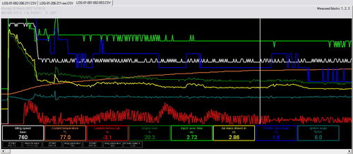

    На графике не разобрать Какое получилось макс значение расхода?

  4. #64
    09.07.2005
    Латвия, Рига
    238
    pavel1, Yurman
    Ошибку понял, исправляюсь.
    В общем прокатился еще раз с нотебуком, все результаты в csv файле.
    Интересует 2 периода:
    1. 36.06 - 59.56 На второй скорости довел обороты до 5000
    2. 164.43 - 167.82 Здесь собственно просели обороты из-за чего я все это и затеял (обороты скачут иногда, может и заглохнуть ).
    Заранее спасибо.

    Appli
    Надо записать 211 группу-там расчетные и фактические значения расхода, должны быть рядом по значениям. А так сложно сказать, расходомер малова-то кажет. На моем при 4600- 83 г/с, на твоем при 4800 всего 43 г/с
    И характер кривой отличается, передние фронты кверху заваливает резко Возможно, низкие показания не причина, а следствие
    ХЗ, короче
  6. #66
    18.11.2005
    Съебёж, Эта Страна
    9,313
    Получено: 12
    pavel1
    На Motronic 3.8.2 211 группы скорее всего нет, впрочем не факт.
    А 43 это действительно очень мало...Если тракт герметичен, то видимо предстоит замена ДМРВ.

    09.07.2005
    Латвия, Рига
    238
    206 и 211 группы на ADR отсутствуют, подтверждаю.
    Т.е. ДМРВ можно менять, хуже не будет. Не совсем тот эффект от диагностики, который ожидался, слишком много осталось непонятного.
    В любом случае спасибо.
