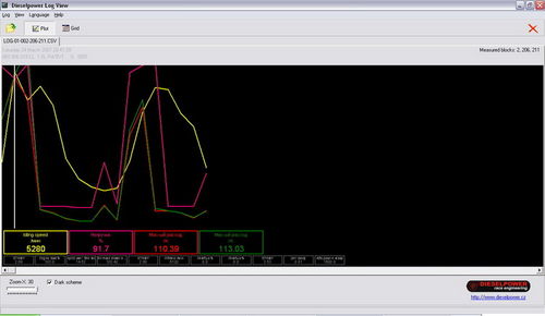

    Ну вот и я.
    Звиняйне, к 18 часам не успел. Возился два дня в гараже. Да ещё час украли переводом часов Поменял задние аммо, сделал профилактику всем суппортам, поменял колодки и др. в том числе переобулся на лето...
    С замером получилось не очень. Условий хорошенько разогнаться не было и почему-то "пол для тапки" не дал открыть ДЗ на 90 градусов.
    Только на 81 Наверное коврик мешается или
    Результаты второй, лучшей попытки сожрал билл гейтс (винда глюкнула и файл не закрылся).
    Но судя по расчётам ("На стоковом 1.8Т ожидайте пикового значения в районе 120 грамм в секунду") до максимума осталось немного.
    Не эталон, так диагноз
    [pic]4237[/pic]
    Для AEB группы срасчётными показателями не нашёл. Мерял 1,2 и 11.
    Если надо, выложу и сам лог.

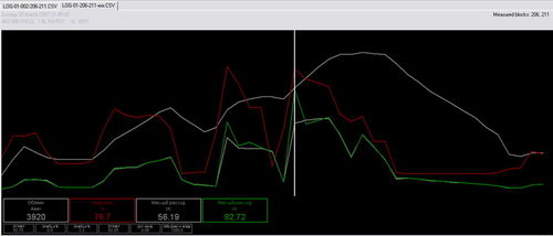

    Латвия, Рига
    238
    Привет
    Извиняюсь что вклиниваюсь, посмотрите pls и мой график (VagScope). CSV файл не нашел у себя на компе, он автоматически создается или надо где-то параметры менять? Снимал 2-ую группу.
    Cпасибо
