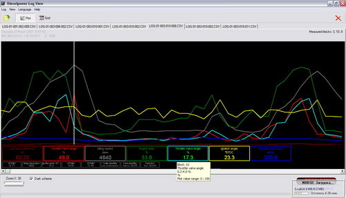

    2 передача, 4600 об/мин - 63 г/с...
    а еще очень беспокоит показатель "throttle valve angle" (кстати что это?)

    Yurman
    Замер некорректен! Надо было записывать 206 или 211 блок (там будут расчетное и фактическое показание расхода воздуха). Педаль газа должна быть в "полу", т.е. показание throttle valve angle должно быть равно 100%

    Yurman
    2 или 3 передачу и крути до 5-6 тыс.
    коробка в положении "2"... тапка в пол (правда не долго, уперся в Рязянь )... вот что получилось.
    хм.. обороты 4960, расход 98-110 г/с.
    Мне непонятны показания второго показания лямды выросшие с 0 до 3.2.. а так же было бы интересно узнать о показаниях под названием "абсолютное давление".

    Получено: 12
    Да, похоже ДМРВ негодится...Если сможешь замени, а затем снова лог запиши!
