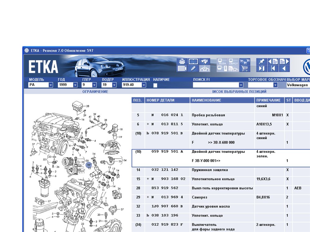

    Цитата Сообщение от Ritter
    2. Пробовал найти номер заказа датчика ОЖ по ETKA. Не получается
    скоба ДТОЖ - 032 121 142
    уплотнительное кольцо ДТОЖ - N 903 168 02
    ДТОЖ для ВИН до 3В-Х-600 000 - 078 919 501 В
    ДТОЖ для ВИН после 3В-Y-000-001 - 059 919 501 А
    а вот и картинка

    Мой VIN: WVW ZZZ 3BZ XE 356154.
    Мой код я так понимаю второй.
    Тем более, что 078 919 501 B снят с производства.
    ДТОЖ однозначно нужно менять...проблемы с запуском - из-за него...
