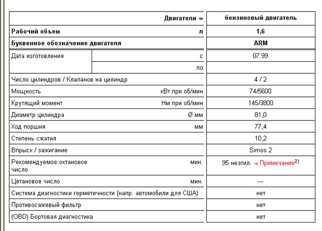

    очень прошу поподробнее рассказать о двигателе 1,6 ARM

    101 л/с...хавает 10-11л, едет плохо.2 распредвала, 8 клапанов, 4 цилиндра, впрыск Симос.
    Особо про него нечего рассказывать

    подробнее там рассказывать особо нечего...а характеристики конструктивные вот

    У 1,6 на лючке пишется 91 бензин можно...а у тебя на картинке 95 минимум.

    Цитата Сообщение от MoroZ
    2 распредвала
    ты ничего не попутал?
    там ОДИН распредвал...
    это не у МЕНЯ...это - в ЭЛЬЗЕ...
    а ещё на картинке есть "Примечание" в разделе топлива
    и вот оно гласит ;
    2) в исключительных случаях допускается использование бензина с октановым числом 91, однако при этом снижается мощность двигателя
    Думаю об 1,8Т а пишу в тему про 1,6
    и вот оно гласит ;
    Так не видно там этого примечания
    А на лючке бака нет никакх примечаний...стоит 91 или 95.
