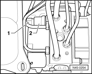

    сделал диагностику...вот что выдало....
    Код 001:
    01435 Датчик давления тормоза -1-, -G201
    sp: Неверный сигнал
    Где этот датчик установлен?
  11. #31
    13.04.2005
    22,541
    Получено: 14
    в гидравлической части блока АБС (под расширительным бачком ОЖ)...
    на картинке - номер 2...(1 - его разъем...под цифрой 1 - как раз показана часть бачка ОЖ)
    вытаскивал сегодня данный разъём, ничего критичного там не обнаружил, все чисто как с завода
    и что????...будешь дальше смотреть на ошибку???
    (если проводка в порядке, наверное - пора менять датчик...ты как думаешь?...)
