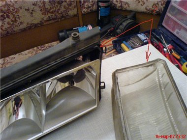

    Ребят, еще помучаю вас вопросами. По поводу фары. Какой герметик можно применить при сборке фары:
    13.04.2005
    22,541
    Получено: 14
    да обычный автомобильный герметик и можно...
