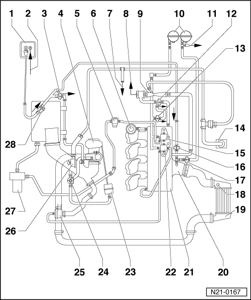

    вдогонку для видимости...
    вот схема организации турбонаддува
    клапан № 249 - на схеме под номером 22 (под впускным коллектором ближе к масляному щупу)
    а на этой схеме - он же в реальном виде (номер 5)

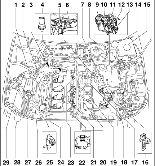

    Господа подскажите плиз. Ищу запчасть, мне кажется на кртинке в этой теме она есть(вернее он). Щя постараюсь объяснить чего мне надо.
    Хм,Хм-поехали:
    В "заду " движка под расширительным бачком, в районе как я понимаю Датчика ОЖ...есть такой пластмассовый клапан- к нему подходит трубка тоненькая с хомутом-дык вот у меня этот клапан был обломон в месте соединения и там сифонило-летом его колхозно заделал-приклеил пластиковую трубочку-клеем "намертво"-и посадил на хомут,недавно заметил что трубка болтается сама по себе,клапан целый-но тоже сам по себе,идет подсос воздуха,шипит....Дык вот если доступно объяснил-помогите -Как называется этот клапан,чего в магазине то мне спрашивать...Если недоступно объяснил-то задавайте наводящие вопросы-попытаемся вместе
    Этот клапан судя по фоту если я не ошибаюсь под №8 или №12,13(не пойму точно что это).Если я прав и это №8-тогда скажите за что он еще отвечает?,если кста трубку которая к нему подходит зажать на секунду пальцем-то машина глохнет..

    Это скорее всего - эжекционный насос.
    N9 на первой схеме

    Цитата Сообщение от Mex@n!K
    МарКас
    N9 на первой схеме
    Спорить не буду,может и он-а за что он отвечает?
    Покрайней мере в магазине я его узнаю,если это эжекционный насос.
    И еще я точно могу сказать что он с двух своих сторон сажается на патрубки тонкие с хомутами???-ОН-?Хомуты такие типа одноразовые,мол зажал и ффсё!

    http://www.passatworld.ru/phpBB2/viewtopic.php?t=27352
    вот в этой теме на картинке от JN вроде клапан под №32., в непосредственной близости от ДТОЖ

    МарКас
    У него 3 отвода...Смотри на схеме 1 деталь N9 - на рисунке изображен он.
    Добавлено спустя 3 минуты 21 секунду:
    МарКас
    Он пластмассовый? Или железный? Если второе верно - то это может быть комби-клапан СВВ

    Отправлено: 11
    Да в том то и дело, что у него 3 отвода(№9)- а тот который у меня сломан , у него всего два отвода!
    Добавлено спустя 1 минуту 23 секунды:
    Тот который у меня глюкнул- пластмасовый.....но в последнее время вылезла ошибка какя то по СВВ и он вроде утром не бурчит уже
