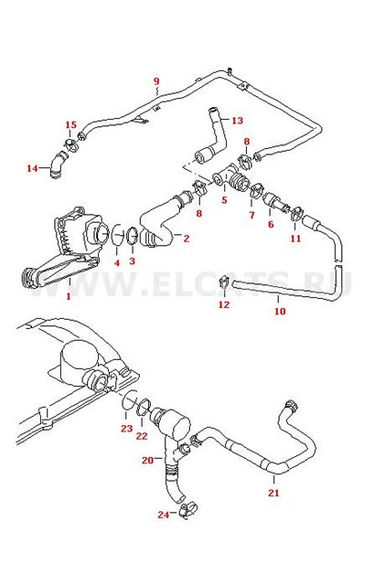

    Нужен номер трубки ВКГ 1,8 ADR конец 97г. по букве 98г. Заранее мерси.
  18. #1938
    13.04.2005
    22,541
    Получено: 14
    какой именно??? ...(ВКГ ADR - верхняя часть рисунка)
  19. #1939
    10.10.2007
    Беларусь, Брест
    №2, и вопросик. Там после номера 2 ещё есть что-нибудь. Чтал форум, но моют ВКГ только турбо. У них какието клапана. Уменя есть что-то подобное. И что по уму надо менять помимо трубки №2.
  20. #1940
    13.04.2005
    22,541
    Получено: 14
    №2,
    VAG 058 103 213 Патрубок системы вентиляции картера
    есть..1, 3, 4 и 13....
