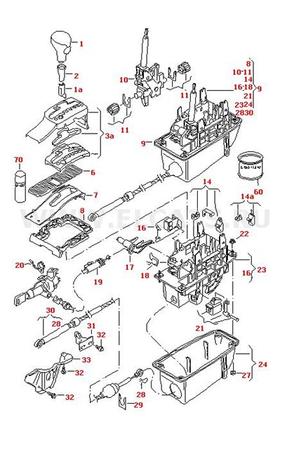

    Срочно нужна помощ. нужен номер детали, точно не6 знаю даже как она называется. что то типа кронштейн крепления привода тросса который идет от рычага переключения к коробке.машина в подписи
  12. #1852
    13.04.2005
    22,541
    Получено: 14
    а мы тут откуда это узнаем???
    показывай, что конкретно надо -
  13. #1853
    05.03.2008
    Россия, Люберцы
    101
    номер 31 спасиб уже нашел)
