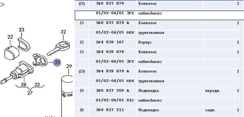

    РЕБЯТА ХЭЛП!!! в общем ситуация такая - какие-то хулиганы расковыряли мне ручку двери. металл не задет но вот пласстмассовая хреновинка отлетела - рядом не нашел, ее и надо купить. поясняю что за хрень-
    ручка двери состоит из двух частей - та, за которую дергаешь , и маленькая часть, в которой на передней двери находится личинка замка. на задней же двери это просто заглушка - вот ее и надо купить(расковыряли какого-то рожна заднюю именно)!! не подскажете номер ?? а то как-то неэстетично без нее

    3B4839879A - заглушка для задней ручки

    1967s
    СЕРЁЁГА СПАСИБО!!!
