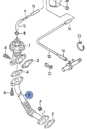

    Цитата Сообщение от SpitfireW12 Посмотреть сообщение
    а ты мне дал номерок того что на фотографии?
    Другого патрубка от клапана ЕГР нет.
