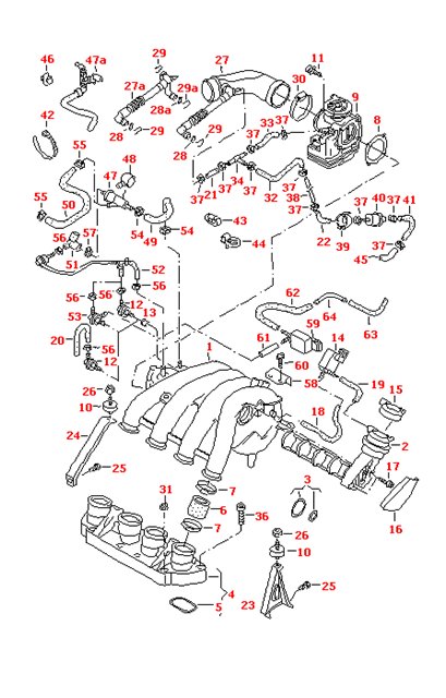

    У меня нет картинки. Визуально первый патрубок от клапанной крышки до маленького резинового клапана, а затем от клапана идйт второй патрубок, который уходит вниз под впускной коллектор, а там как раз не видно. И руководства как назло нет под рукой.
    Добавлено спустя 2 минуты 25 секунд:
    06B103217B - вот этот номер мне madbull давал, я уверен что именно этот патрубок т порвался, но хотелось бы поменять все патрубки.

    goodmann
    в 1.6 нечему особо засорятся...поменяй порванный патрубок и всё...

    Впускной коллектор снимать или же можно без снятия менять патрубок?
