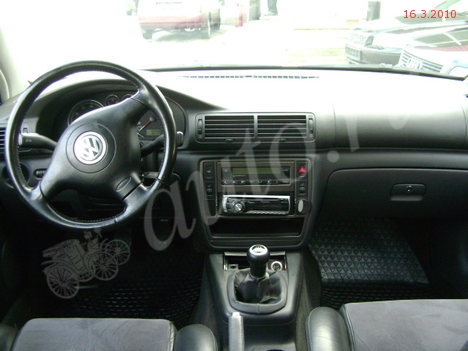

    номер ручки КПП с чехлом. Вин WVW...
  15. #16755
    23.11.2009
    Питер
    22,236
    Получено: 3,845
    Отправлено: 86
    КПП 5-и ступка? Цвет чехла?
    WVWZZZ3BZ4P249407
    нашел расшифровку твоего ВИНа
    3B0711113BMSDX - Рукоятка рычага с чехлом
  16. #16756
    16.02.2009
    Сергиев Посад
    7,967
    Получено: 399
    Отправлено: 139
    да, вот я и хотел узнать какой цвет по вину...
  17. #16757
    23.11.2009
    Питер
    22,236
    Получено: 3,845
    Отправлено: 86
    Рукоятка - кожа, чехол - искусственная кожа (черная)
  18. #16758
    16.02.2009
    Сергиев Посад
    7,967
    Получено: 399
    Отправлено: 139
    Да, тока чехол не совсем черный, чуть с оттенком серого.
    Вот фотка с авто.ру
    Все, прочел выше, сразу не увидел, спасибо
  19. #16759
    23.11.2009
    Питер
    22,236
    Получено: 3,845
    Отправлено: 86
    Ну, что по твоему ВИНу пробилось - то и написал. Цвет: anthrazit/черный
