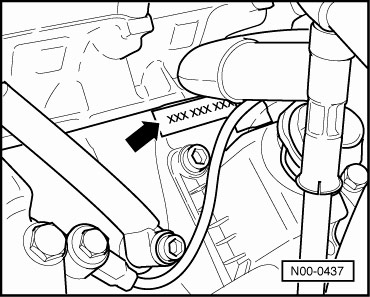

    Нашел номер двигателя: AHL035982, еще вопросик может и не в тему, как по номеру понять объем двигателя и сколько лошадиных сил?
    Первые 3 буквы. Двигатель AHL - 1,6 л. 100 л.с.
