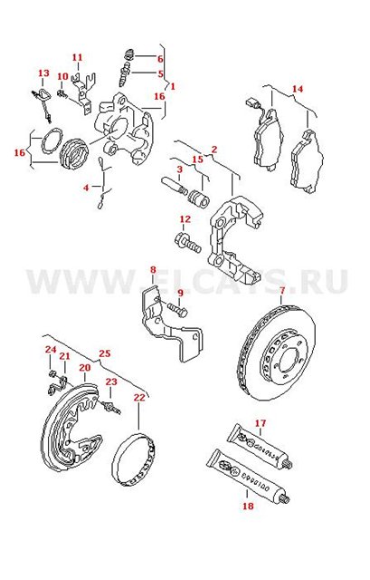

    1. что подразумевается под пластмассовыми заглушками?
    2. нужен вин чтобы определить цвет накладки

    madbull
    если я правильно "читаю" схему, то в деталь 16 вствляются колодки 14, и вся эта конструкция, под давлением тормозного цилиндра, может перемещаться как раз по этим направляющим, которые затыкаются требуемыми заглушками. На схеме, по моему не вижу. Хотя, под № 15, рядом с №3 возможно эта заглушка.
    Они обычно тееряются, из-за чего, на смазаную направляющую попадает грязь, ну, и т.д.
    Вин кинул в личку.
    они обычно не теряются, а рвутся. В общем я так понял нужен чехол направлюющей, она, кстати, стои на скобе, одна колодка в суппорте, вторая в скобе
    1К0 955 429 В
    не пробивается
    Raider S ... в миру Михаил

    madbull Подозреваю, говорим не об одном и том же. Это клпачек, пластмассовй, круглый, вн. диаметр 12мм, и высотой тоже 12мм (по памяти). С наружной формой непонятного назначения. Не знаю как и описать. Может такая форма, чтобы насаживалась плотнее, и вытаскивать руками удобно.
