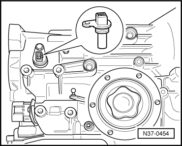

    Датчик скорости G68 или G38. Какой именно в АКПП? Где стоит, легко ли меняется?
    На АКПП установлено ДВА одинаковых датчика.
    Датчик скорости движения G68
    Датчик числа оборотов G38
    Номера одинаковые: 095927321C
    Датчик числа оборотов коробки передач -G38-
    Место установки: датчик частоты вращения коробки передач находится на коробке передач вверху слева.
    Снятие и установка датчик числа оборотов коробки передач
    – Отсоединить белый штекер от датчика.
    – Снять болт, извлечь датчик.
    – Всегда заменять уплотнительное кольцо круглого сечения.
    Установка осуществляется в обратной последовательности.
    Датчик скорости движения -G68-
    Место установки: датчик скорости движения находится на коробке передач вверху справа.
    снятие и установка датчика скорости движения
    – Отсоединить черный штекер от датчика.
