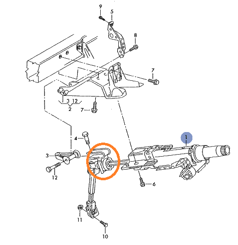

  9. #16249
    22.07.2010
    187
    На WV Polo 2008г, двигатель BBM. Я не нашел отдельно подшипник рулевой колонки. Может есть какой вариант чтоб целиком рулевую колонку не покупать?
  10. #16250
    23.11.2009
    Питер
    22,236
    Получено: 3,845
    Отправлено: 86
    Только посмотреть номер, который выбит на самом подшипнике. В ЭТКЕ отдельного номерка не будет.
