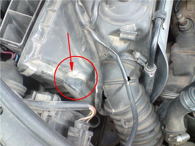

    Seregas, опять по мелочи обращаюсь. Нужен номер прокладки для обведенного кружком патрубка. .Пытался сколхозить своими руками, но не то. И сильно ли влияет на авто негерметичность указанного соединения ? Заранее спасибо.
    058133859A - прокладка
    Негерметичность сильно не влияет, но для порядка лучше поставить прокладку. Стоит она копейки.
